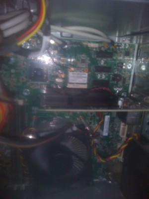

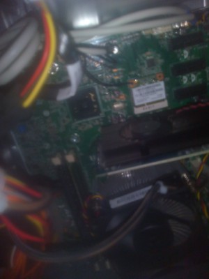

Et pour changer le processeur sa se passe comment, car si internet j'ai vu des truc qu'on soulève et on remplace le processeur a l'intérrieur, puis on referme et on serre avec une tige, mais moi j'ai pas sa, ou j'ai mal regarder.
Edit: Je crois que ces en dessous du gros ventillo

I5 c'est mieux comme dis plus haut, mais c'est un budget aussi et je me demande comment tu vas caser un i5 avec la CG et une alim notamment avec le budget de départ? (210€ environs)
Donc il faudrait récapituler vis à vis du budget qui a probablement augmenter et surtout que tu es maintenant doté de 8Go de ram.
je viserai plutôt une CG plus véloce genre r9 270X avec l'alimentation choisi.
Comme ça tu conserve ton I3 qui reste tout à fais acceptable encore, sachant que la Cg reste l'élément principale in game.
Mais avant de se lancer dans quoique se soit :
- quel est ton budget définitif ?
- tu parles de WD , mais à quel autre jeux tu te frottes?
- Définition (résolution) de ton écran ou marque/modèle
par rapport aux réponses nous aviserons en fonction
PS: pour changer le cpu , il faut effectivement retirer le ventirad (gros ventillo ;))
