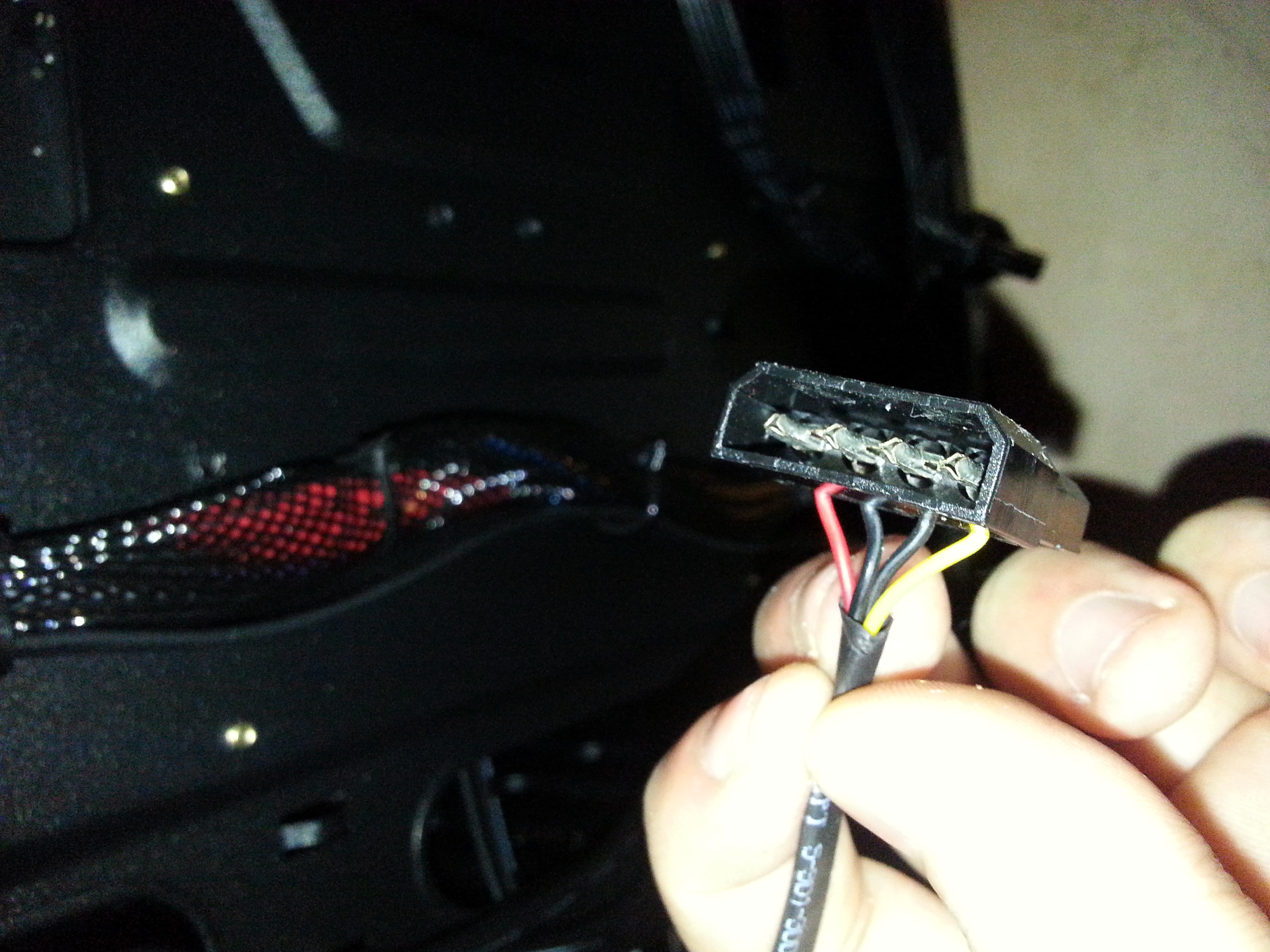

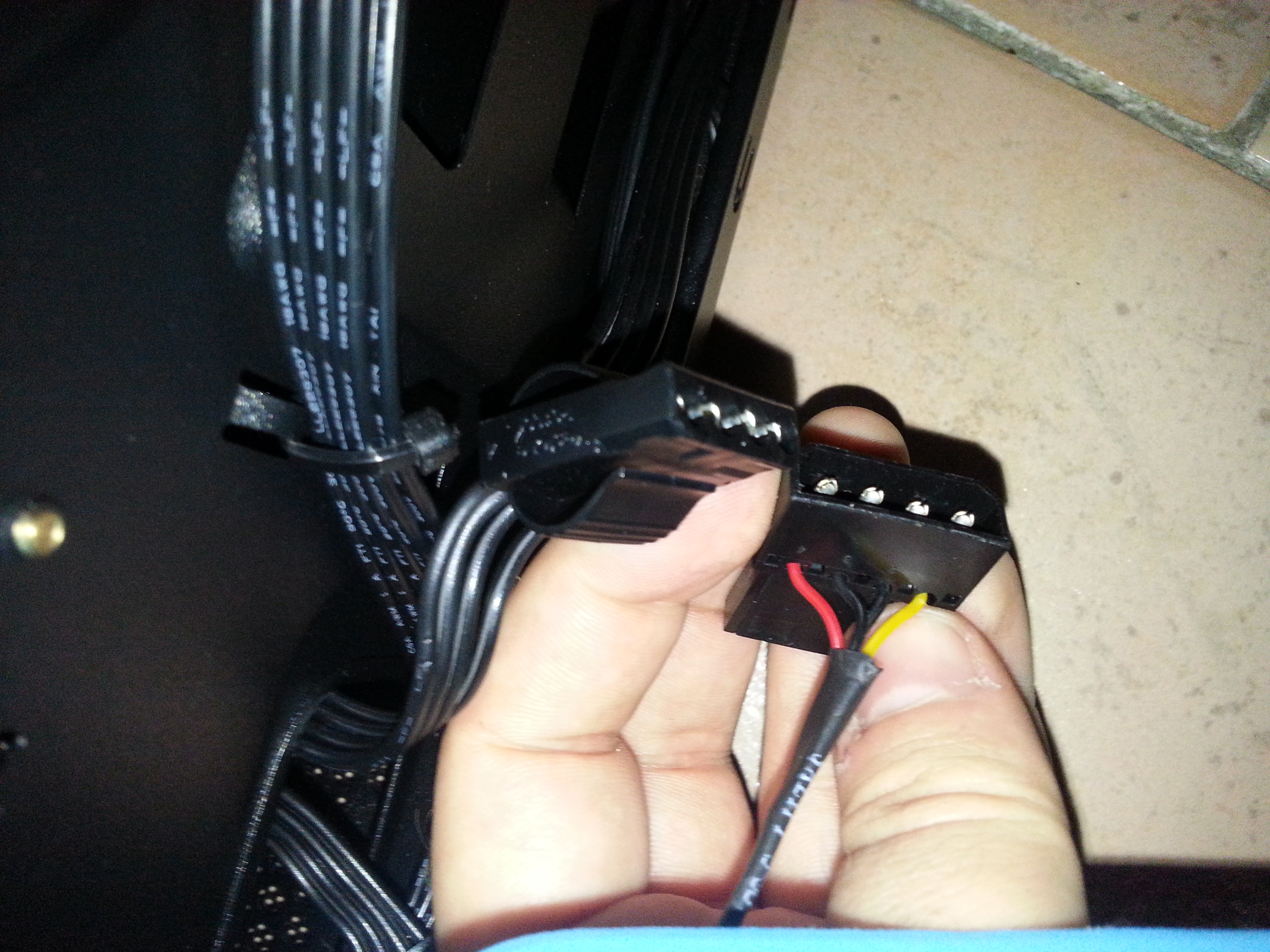

re all , j'ai mis les images
La broche qui traine plus une autre que je sais pas a quoi elle sers
Broche qui traine
Broche qui traine

Bah branche les sur ton alim ^^ Ce sont des connecteurs molex, les ventilos sont alimentés en direct par l'alim sans passer par la cm en fait.

Raccorde le connecteur que tu tiens dans ta main avec le connecteur noir qui est une des prise molex de ton alimentation modulaire corsair.
Une fois brancher et en toute logique, la tension va passer par ce câble pour se diriger vers le régulateur de la façade qui va redistribuer celle ci au 3 autres ventilo déjà raccorder ( 3 pins).
Ainsi le régulateur pourra régler la vitesse des 3 ventilo en même temps selon la position choisie (S L H)
