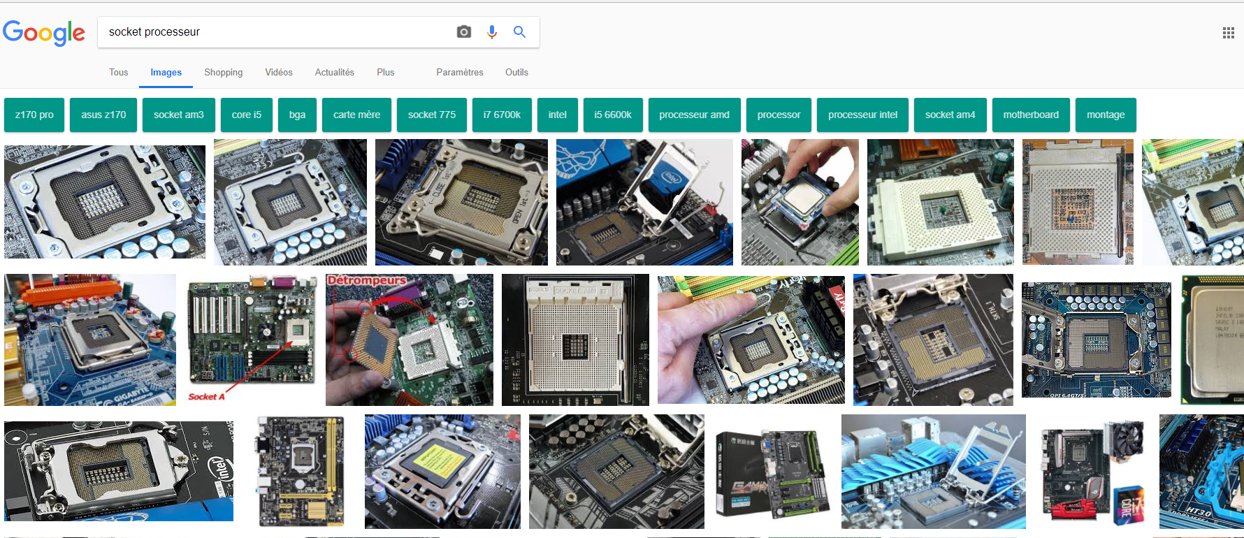

Slt Bondish :)
On dit socket 1150 (ou LGA) qui est le support (le réceptacle) du processeur ;)
Le chipset quand t'à lui, est la gamme de carte mère ; H81, B85...
