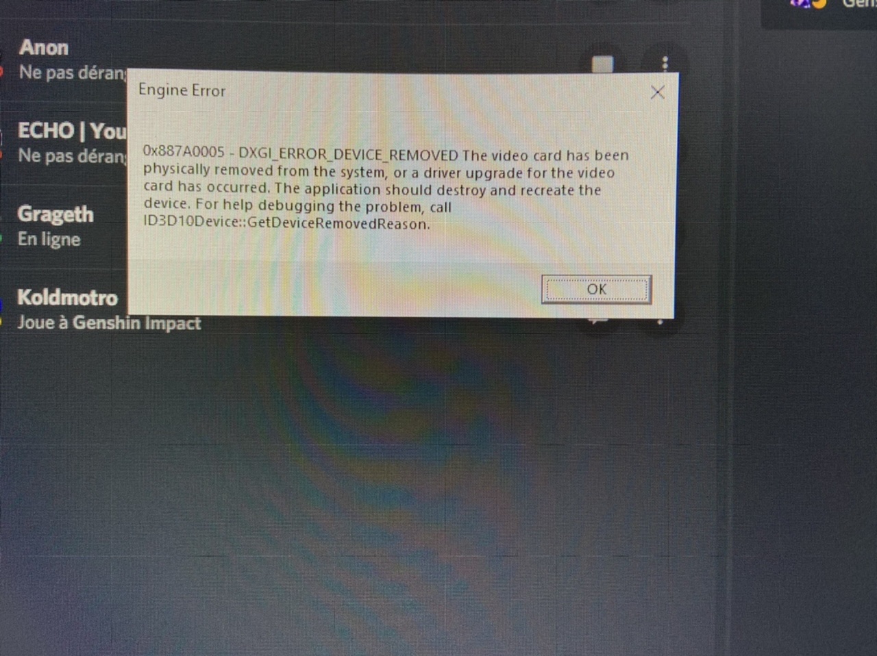

Bonjour à tous,
J’ai reçu il y a 5 jours un PC.
Jusque là tout allait bien je pouvais jouer sans problème.
Hier en jouant, l’écran est devenu noir et a afficher un message d’erreur. J’ai ensuite fais la mise à jour du pilote de la carte graphique.
J’ai relancé une partie et la écran noir, mon clavier et ma souris s’éteignent et la led blanche présente sur la carte mère s’allume.
J’ai essayé d’enlever la carte graphique pour la nettoyer et la remettre même problème.

Bizarre... Tu as regardé les températures de ta carte graphique et ton processeur ?
Vérifie aussi les alimentations externes de la carte graphique, essaie d'autre branchement si tu peux (pour ne pas tirer trop sur le même cable).
Si tout ça est ok, il faudra envisager une carte défectueuse et un retour sav...
si tu peux tester la carte sur un autre PC ça pourrait aider.

J’ai fais un test OCCT sur la carte graphique et plantage au bout de quelques minutes.
J’ai essayé de remettre Windows 10 à la version antérieure.
De voir si il y avait une autre maj Nvidia.
D’enlever et remettre la CG bien en place rien n’y fait.
Dès que j’appui sur « Lancer partie » ça plante ...
