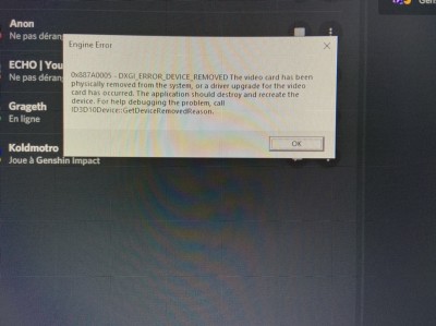

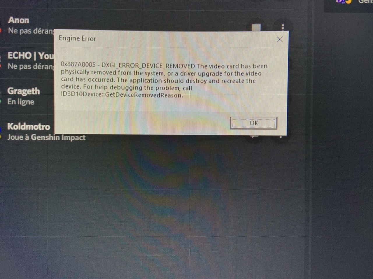

Hier en jouant, l’écran est devenu noir et a afficher un message d’erreur.

Bizarre... Tu as regardé les températures de ta carte graphique et ton processeur ?
Vérifie aussi les alimentations externes de la carte graphique, essaie d'autre branchement si tu peux (pour ne pas tirer trop sur le même cable).
Si tout ça est ok, il faudra envisager une carte défectueuse et un retour sav... :desole: si tu peux tester la carte sur un autre PC ça pourrait aider.

J’ai fais un test OCCT sur la carte graphique et plantage au bout de quelques minutes.
J’ai essayé de remettre Windows 10 à la version antérieure.
De voir si il y avait une autre maj Nvidia.
D’enlever et remettre la CG bien en place rien n’y fait.
Dès que j’appui sur « Lancer partie » ça plante ...
