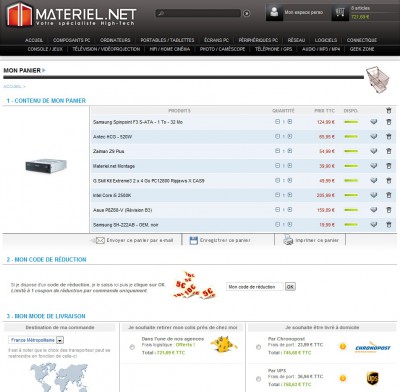

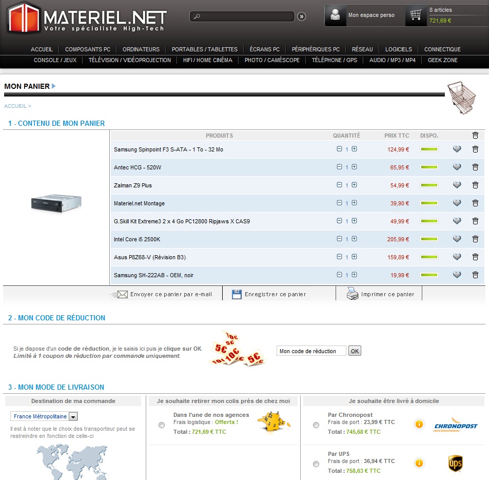

Je t'ai fait ce panier, un peu plus de 700 euros montage compris, mais avec une excellente alimentation et un boîtier de très bonne qualité.
Tu peux économiser sur l'alimentation en prenant la version 400 watts 15 euros moins chère, mais je t'ai mis la 520 watts au cas où tu décides d'ajouter une carte graphique par la suite.
