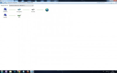

Salut, j'ai une petite question à vous poser, J'ai acheté un pack cpl et le problème est qu'il me déconnecte souvent d’internet en disant réseau non identifié...
ça fonctionne à nouveau si je débranche PC et box en général (1 ou 2 essai) , tout mes drivers sont à jours.

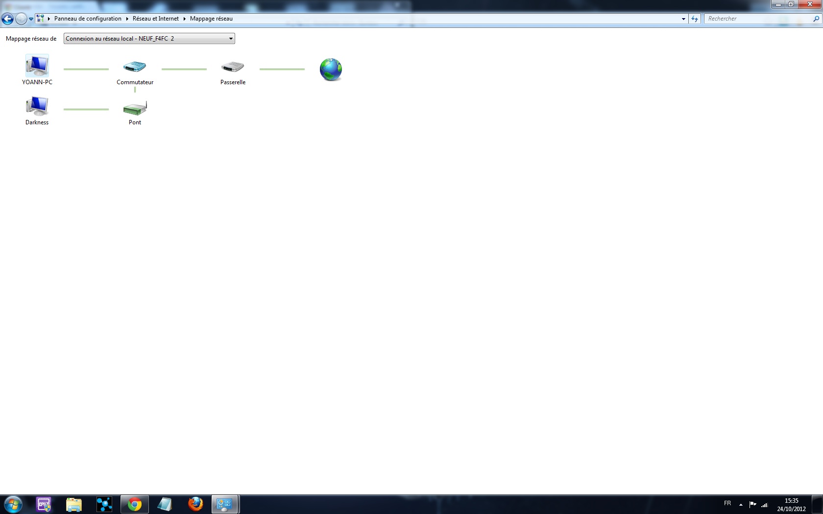

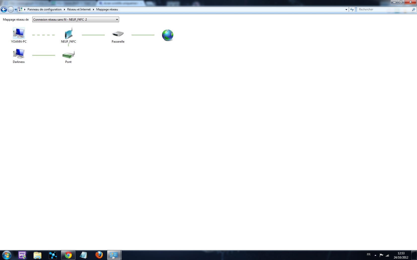

j'ai fait un mappage de réseau et il y a un élément qui me turlupine =s:
je vois un autre Pc nomé darkness relié avec un pont à ma box, savez vous ce que c'est? (désolé si ce sont des question un peu bête =s )
Merci d'avance pour l'aide apportée.

Un intrus sur ton réseau ?
Essaie d'activer le cryptage sur tes CPL si ils ont cette fonction.

Alors j'ai réinitialisé tout mes appareil, réactivé la sécurité sur les adaptateur CPL et mis un filtrage des adresse MAC en wifi et il a disparu de mon réseau. ^^ Je suis soulagé mais j'hésite à aller porter plainte quand même (Car ça doit être un voisin qui à dû se raccorder à mon réseau, je me trompe? et je ne pense pas que ça puisse se faire accidentellement =s. )
