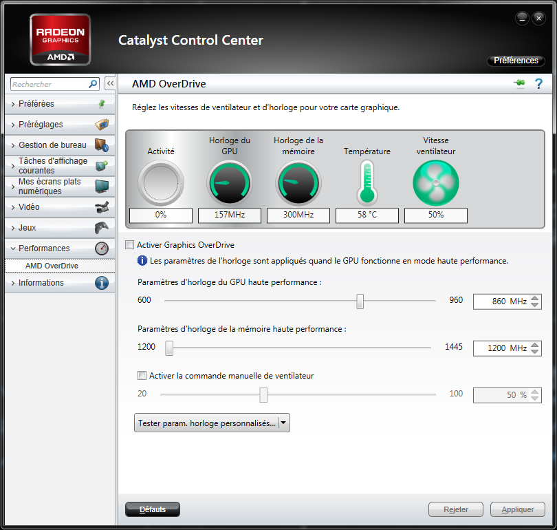

Voila ce que j'ai à mon ecran:
J'ai fait un auto accorder et voila ce qu'il me donne avec toujours le ventilo de la cg a fond. Avant c'était 600 et 400.
J'ai essayé de mettre les deux au minimum et il y avait toujours autant de bruit.

non ça il ne faut pas y toucher. C'est la fréquence du GPU. Remets les réglages par défauts.
Par contre ce qui est bizarre c'est que tu n'as pas les réglages ventilateurs.
Comme ici sur la mienne :
Tu as quelle modèle de carte graphique?

husnu a écrit :
Graphiques
SMB2230HD (1920x1080@60Hz)
ATI Radeon HD série 4600 (Microsoft Corporation- WDDM v1.1) (ATI AIB)
Il me semblait bien qu'il y avait un probleme c'est pour ca que j'ai fait un print screen.
Re: Carte graphique < 50 €
à priori ça à l'air d'être un problème récurent sur les 4670.
Peut être qu'elles chauffaient trop et ATI a décidé de désactiver le contrôle des ventilateurs dans les pilotes.
A part changer de carte (ou de rad mais ça vas te couter le même prix), je vois pas trop ce que tu peux faire d'autre.
