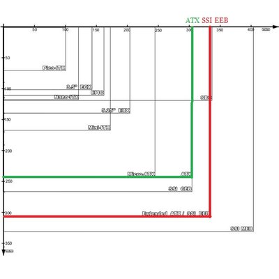

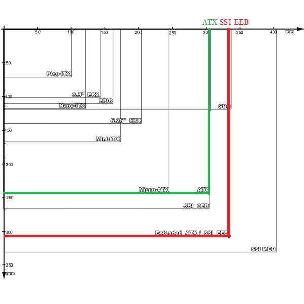

Ce que tu appel une Carte Mère (CM) bi-coeur, sont des carte au format SSI EEB contrairement au format "standard" ATX, tel que les X299
Elle sont plus grande puisqu'au lieu d'y mettre un processeur, t'en met 2 qui en l’occurrence, ce trouve être des intel Xéon !
Bref, j'suis qu'un amateur, mais j'imagine qu'avec 2 bons Xéon, tu fait mieux que l'i9 ; reste à voir le rapport perf/prix, en d'autres termes est-c'que le gain en performance vos le prix que tu va y mettre :hein: (exemple : 1000€ d'+ pour 10% d'perf en plus :oops: )
