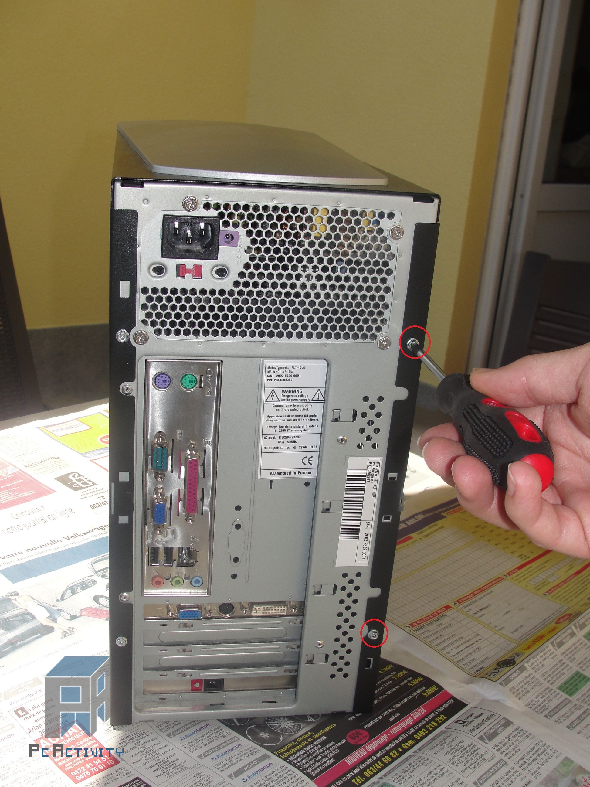

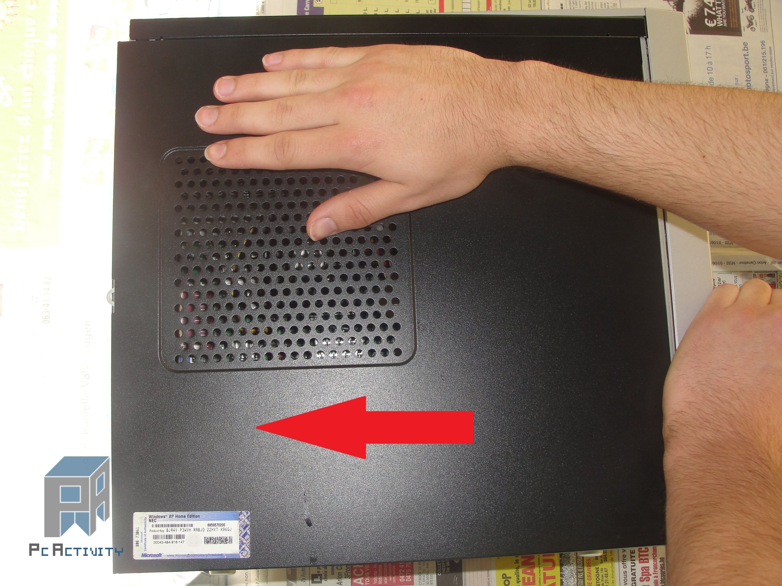

Slt Say
Ouvrir son pc
J'met moins de 10sc
Bon 30 de + pour l'refermé
mais c'est pas pour ça qu'il passe les 3/4 du temps ouvert
c'est pour gardé mon proc sous la barre des 60°, in game
Bref, c'est tout bête (voir pièces jointes)
PS : Les PJ viennent de http://www.pcactivity.eu/pcfixes/demontage/
