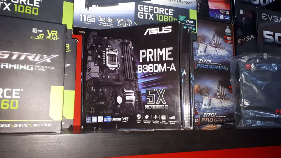

Merci pour tous vos conseils mais malheureusement en voulant commander le pc je me suis rendu compte que le site ne faisant pas de livraison la ou je suis (Casablanca, Maroc :ouioui: ) je me suis donc tourné vers un revendeur local. En lui montrant la configuration 1 il m'a proposé cette configuration:
-Processeur: i5 8400 6gb
-Carte graphique: gtx 1060 strix
-Carte mère: Asus prime B360M-A
-Alimentation: EVGA 600W
-Memoire: ssd 256 gb M.2
-Kingston HyperX FURY 16GB Kit
Qu'en pensez vous ? Pour 1000€
Merci !

i5 8400 - 190€ J'ai remis le 6Go à sa place :blush:
-Carte graphique: gtx 1060 strix 6gb - :o La moins cher des strix fait 380€ :eh:
-Carte mère: Asus prime B360M-A - 99€ Micro ATX, attention de ne pas trop la surcharger (carte wifi, SSD M2, ...) :oops: et si tes connectiques clavier sourie sont en PS/2 c'est bien ; sinon :huh:

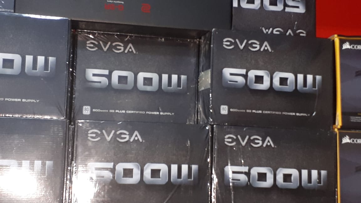

-Alimentation: EVGA 600W - 53€ Pour info 450W suffise pour cette configuration ; bon, 600W à long termes c'est bien mais tu les prend avec un bon rendement ; 80+ gold par exemple !
-Memoire: ssd 256 gb M.2 - 80/100€ Lequel est-ce ? Sur une CM M.atx :oops: ; les M2 chauffe contrairement au 2.5" qui au même prix (100€) sont à 500Go :ouioui: Attention aux vitesses de lect/écrit. Si elle dépasse pas celle du sata (connectique des 2.5") 600Mo/s, c'est :censure: [ /b]
-Kingston HyperX FURY 16GB Kit 1x16Go :oops: ou 2x8 :thumbsup: , 4x4 peut-être :eh:
-Et l'boitier :hein: J'espère qu'il est bon en refroidissement :hum: :P
Pour 1000€, même sans boitier :P c'est quand même :cool: Oups !
EDITE : Non en fait c'est tout et n'importe quoi :angry: Bien qu'on soit dans les prix, :censure: La cm est bof alors que la cg est haut d'gamme :marteau: Le SSD M2, que 250Go de stockage :huh: et J'espère que c'est pas 1x16Go de ram sinon tu peux le :sang:

Merci pour cette réponse rapide.
Donc si je comprend bien les seules problèmes dans cette configurations sont la carte mère et la Kingston si elle n’est pas en *2 minimum. Donc je devrais essayer de prendre une cm plus performante c’est bien ça ? Pour ce qui de l’alimentation il a même 500 W, je vous envoie ça en photo.
Ps: je peux encore modifier tout ce que je veux donc si vous avez de meilleures idees je suis preneur !
