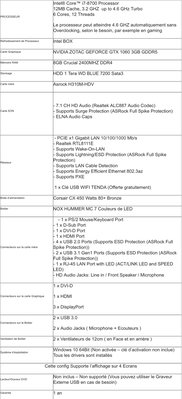

La 1ère est doté d'une GTX 1060 qui sur des jeux lourd, te sort en FHD (1920x1080 px), 70 fps en moyenne (entre 50 et 90 images/s) j'ai donc mis avec, un écran FHD 60Hz ; Alors que sur la deuxième, la GTX 1080 monte à 120i/s, d'où un écran fhd 144Hz ! Après, si tu ne courre pas après les fps, il t'es toujours possible avec cette dernière de partir sur un écran avec une définition plus élevé !
Sur la 1ère, un ssd de 120Go est offert avec la Carte Graph., comme ça fait vraiment léger, j'ai rajouté un 1To d'hdd, alors que sur la 2ème, tu n'as que 250Go d'ssd !
