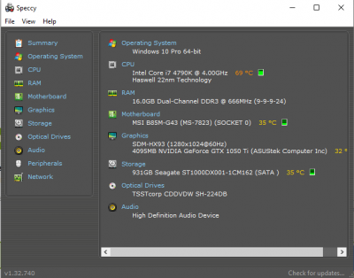

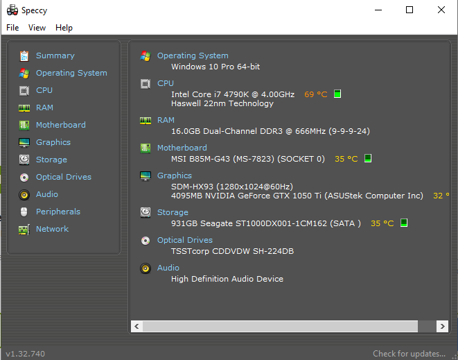

Je souhaite upgrade mon pc car il n'a pas la config recommandée pour faire tourner en "recommandé" certains jeux récents, je joue beaucoup.
Je ne m'y connais absolument pas en composants, mais je pense qu'il faut changer la carte graphique et qu'il faudrait au moins du 8gb en vidéo et j'ai l'impression que mon processeur chauffe un peu donc peu être un nouveau ventilateur (j'ai celui de base du processeur).
J'aurais un budget de 500-600€ max pour la carte graphique mais ayant une carte mère en DDR3 je ne sais pas si les cartes graphiques récentes sont compatibles et à quoi je peux prétendre ou s'il faut la changer aussi.

C'est surtout la carte graphique qui te limite oui. Ton processeur chauffe c'est normal, si le PC ne plante pas, c'est que tout va bien. Changer le ventirad de base c'est surtout intéressant pour diminuer les nuisances sonores. Tu peux faire la poussière dans le boitier si y'en a.
A ta place je changerai d'abord la carte graphique, tu verras ensuite pour le reste mais ton PC sera bcp plus puissant dans les jeux. Ton processeur n'est plus tout jeune mais encore à la hauteur pour cet usage, les jeux récents ne profitent guère de plus de 4 coeurs. Tu as 16 Go de mémoire ce qui est top.
Avoir de la DDR3 n'a aucune importance pour la compatibilité et la quantité de mémoire vidéo n'est pas un critère très important (une carte vidéo 8 Go peut être moins puissante qu'une carte 4 go).

Pour le modèle de carte graphique, une RTX 2060 me semble un bon choix. Voir une RTX 2060 Super. Mais les prix ont monté un peu ces dernières semaines.
Par exemple ce modèle : https://www.ldlc.com/fiche/PB00264721.html#aff264
Dans les jeux ça sera le jour et la nuit par rapport à la GTX 1050 Ti, quasiment un triplement des perfs. Il faut vérifier la puissance de ton alim mais normalement ça devrait aller.

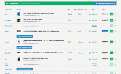

J'ai une alimentation de 550 watts je pense que ça va faire l'affaire également, j'ai quand même testé sur ce site pour être sûr :

Pas de soucis, 550 watts c'est largement suffisant.
