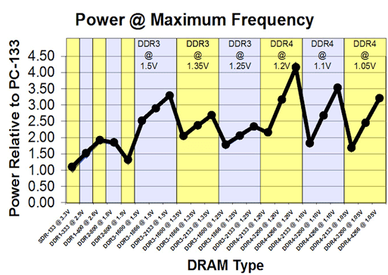

La DDR4 devrait, comme à chaque évolution, doubler la bande passante disponible par rapport à la DDR3. L’objectif de fréquence est d’atteindre 4266 MHz afin d’obtenir les modes DDR4-1600, DDR4-2133, DDR4-2666, DDR4-3200 et même DDR4-4266.
La tension devrait être fixée à 1,2 V avec possibilité de descendre jusqu’à 1,05 V contre 1,5 et 1,35V pour la DDR3 actuelle. De plus, les premières puces seront probablement fabriquées en 32 nm : ces deux améliorations permettront de contenir en partie l’enveloppe thermique.
