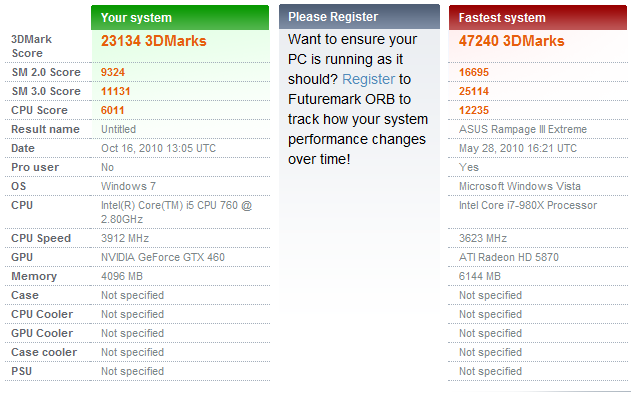

oui il y a un probleme quelque part
voila mes scores avec i5 760 + gtx 460
sans oc
avec oc
c celui de gauche mon score hein ! :mrgreen:
